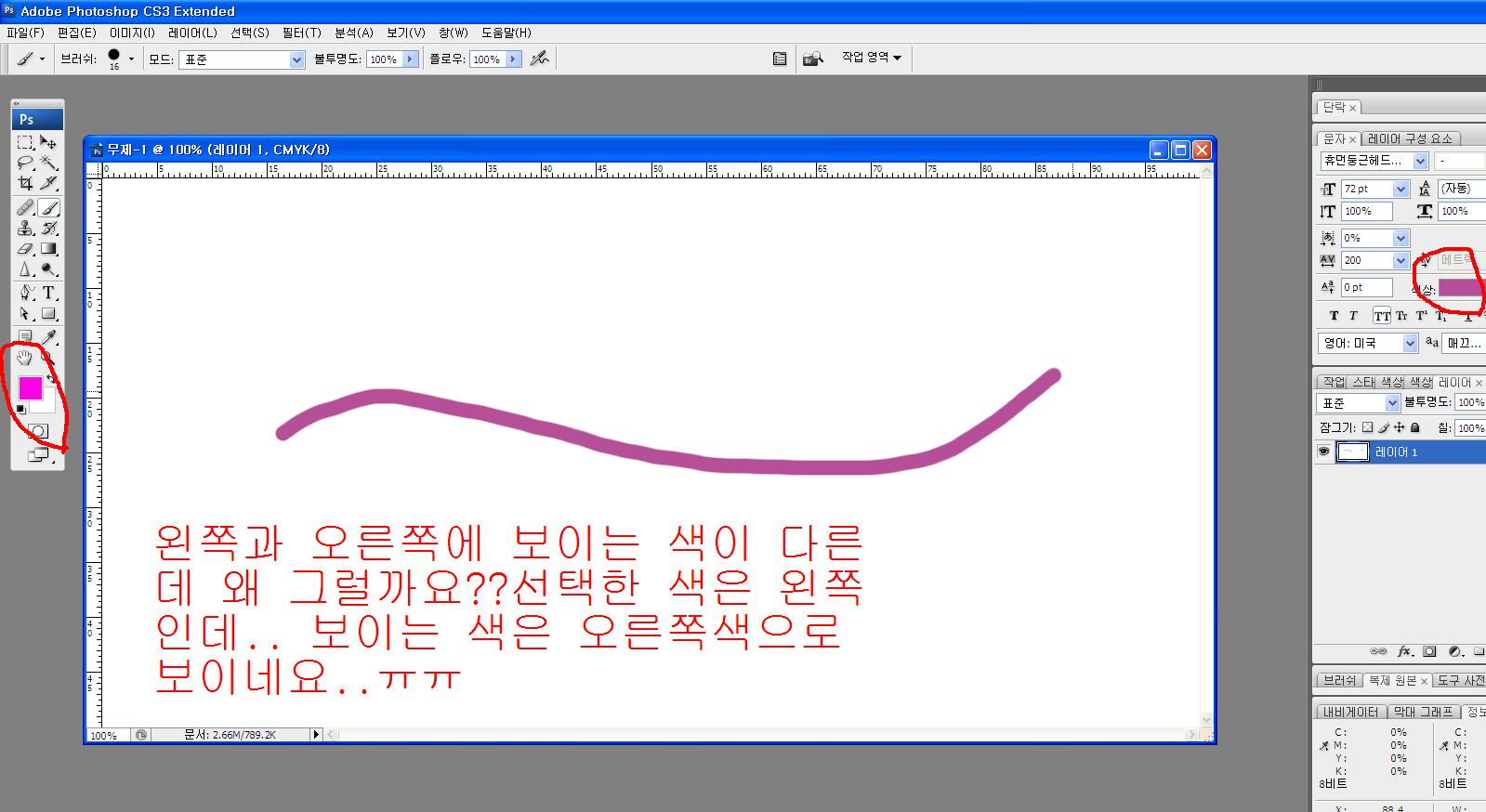

ibm에서 포토샵cs3 이용하고 있는데요,
브러쉬 사용할 때 색상선택을 하는데... 선택한 색상보다 탁한 색이 칠해지더라구요...
왜 그런걸까요??
이미지 첨부할께요~ㅠㅠ

도큐멘트 색상모드가 CMYK로 되어있어서 그런거였네요..^^;;
알려주셔서 감사해욤!!>_<ㅎㅎ

emoticon_096 혹시 단순. 모니터 자체의 좌측과 우측의 색상표현에서 차이가 있는것 아닌지 팔레트를 같은쪽으로 옮겨보세요.
그렇지 않으면...작업하는 도큐멘트 색상모드를 현재 CMYK에서 RGB모드로 바꾸어 보세요.
